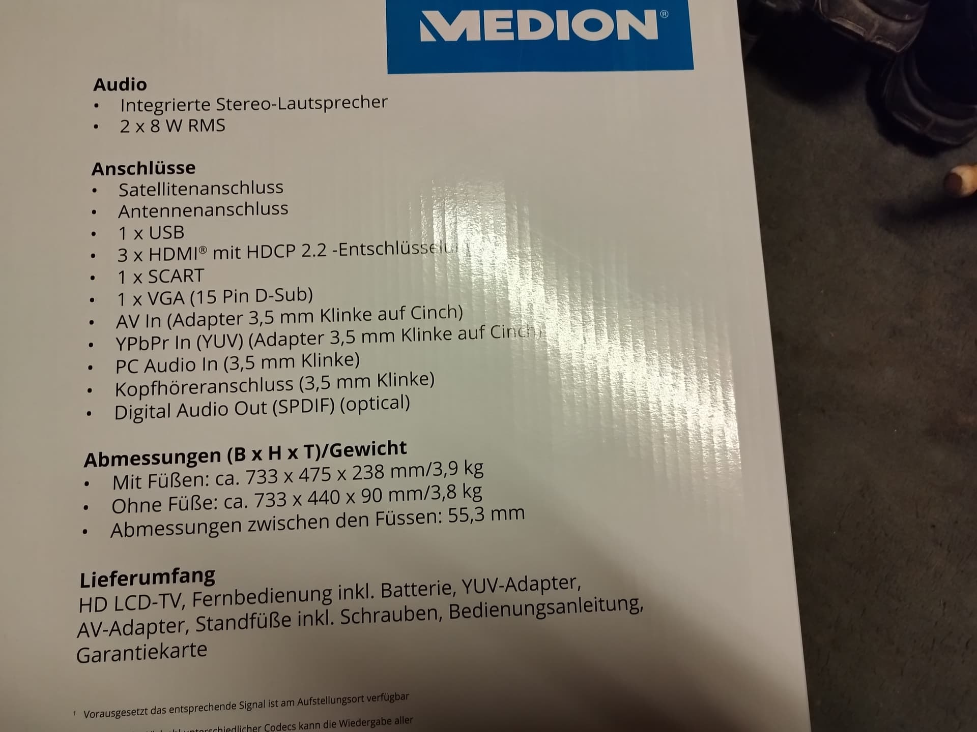

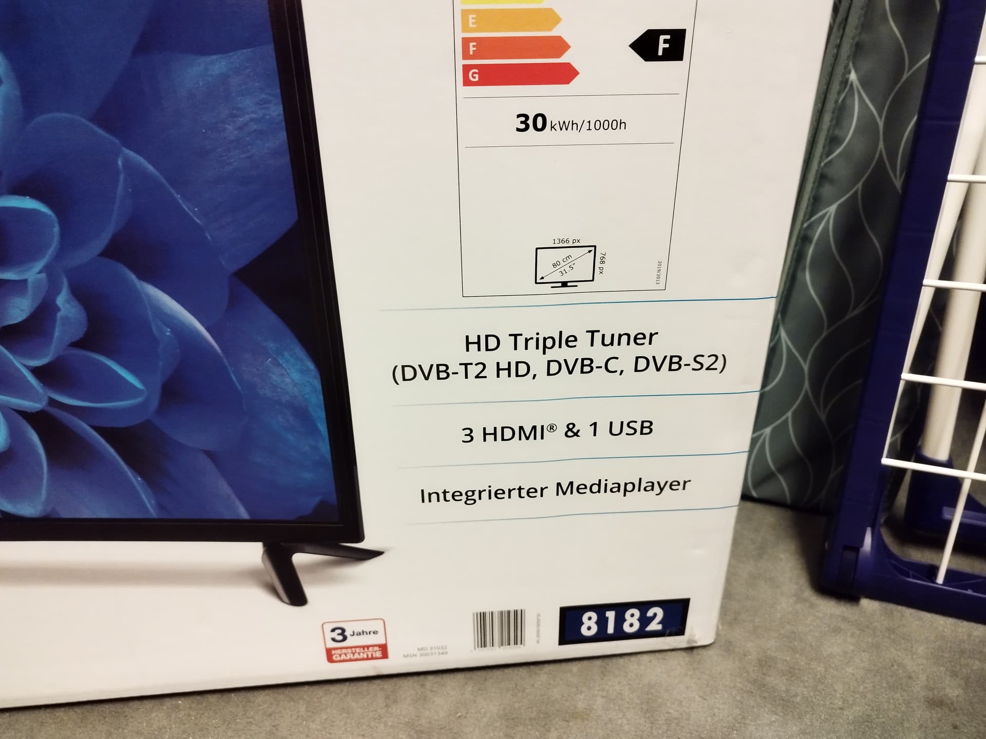

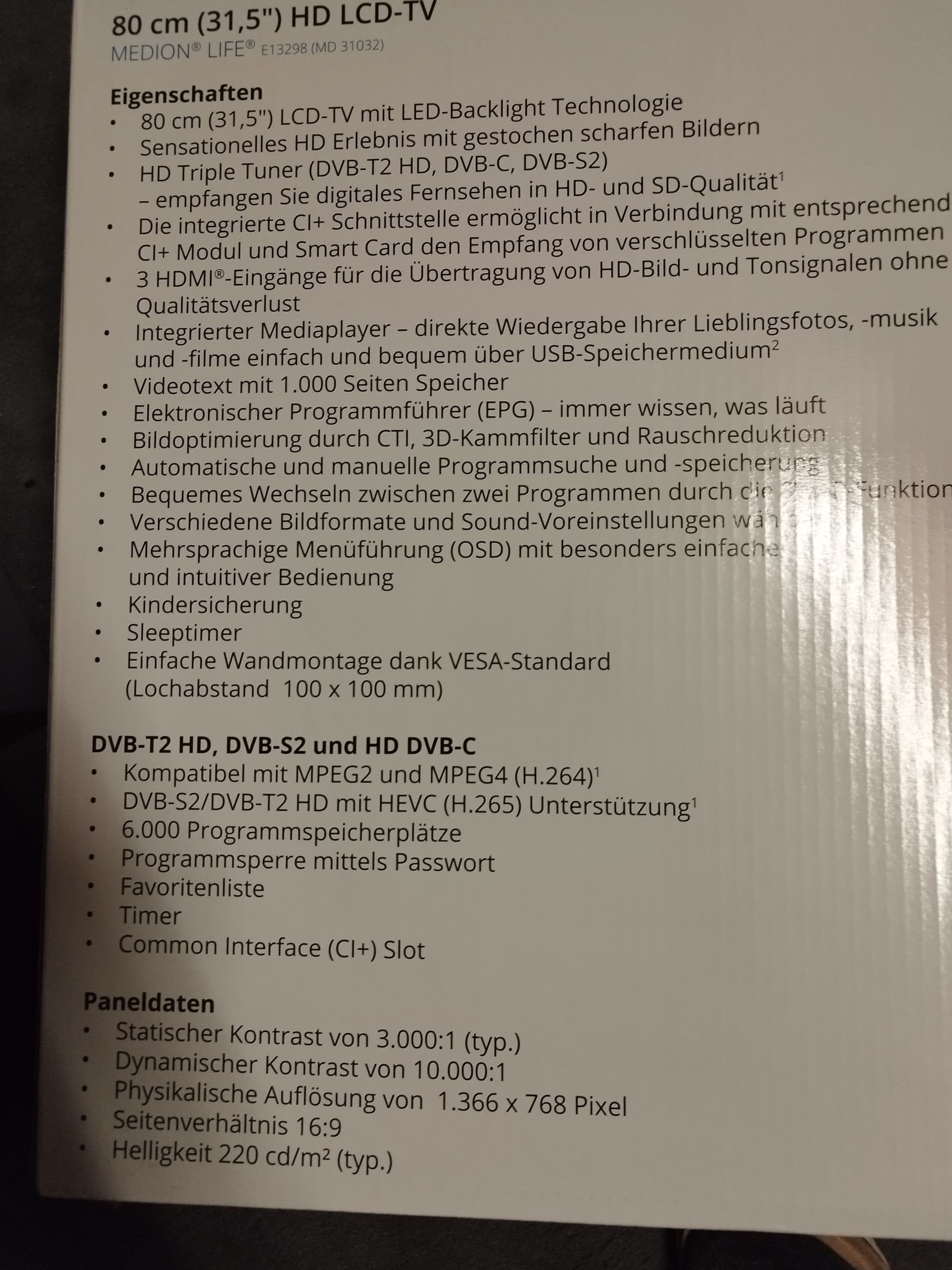

Gerade habe ich einige Bilder von der Verpackung des Fernsehers bekommen. Ein Triple-Tuner für DVB-T2 HD, DVB-C und DVB-S2 ist eingebaut. Das hilft mir weiter und ich werde die Vorschläge mit DVB-T2 und Außenantenne empfehlen…

Bevor möglicherweise WAF spezifische Schwierigkeiten entstehen :slight_smile: möchte ich darauf hinweisen das laut Bedienungsanleitung (PDF) der TV wohl lediglich Wiedergabe von USB beherrscht. D.h. wenn das mit der Aufnahme wichtig sein soll, muss egal wie du dich entscheidest noch etwas externes in Betracht gezogen werden. Sonst müsste man woher auch immer erst was downloaden und mit USB herum jonglieren. Ob das so gut ankommt wage ich zu bezweifeln.
