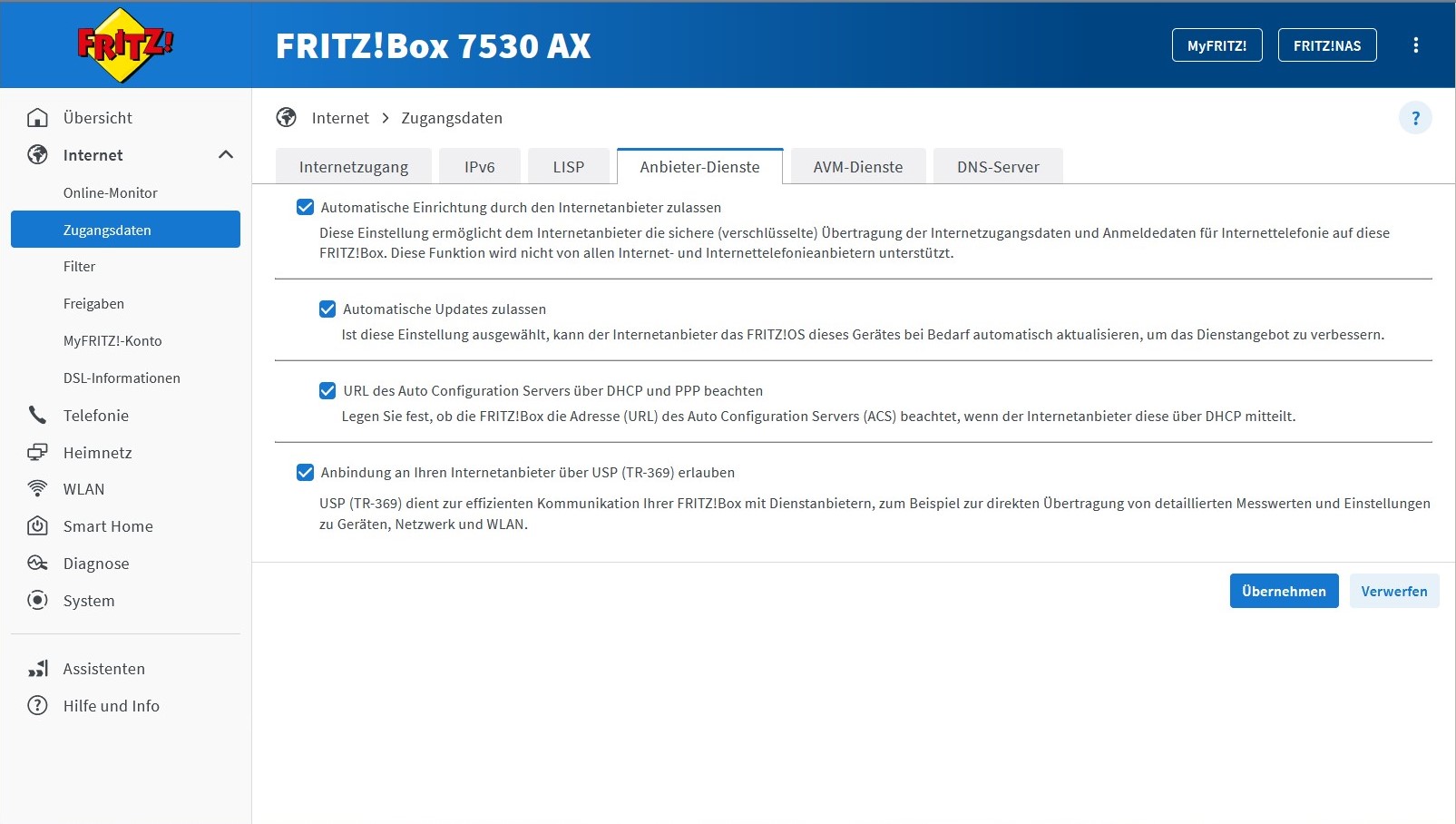

Anbieter-Dienste in der Firmware werksseitig aktiviert?

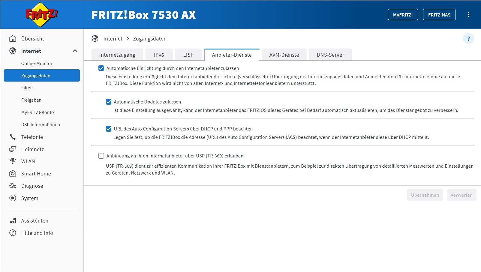

Nun zur eigentlichen Problematik. Folgende Einstellungen, die in der Weboberfläche auf der Seite „Anbieter-Dienste“ unter „Internet → Zugangsdaten“ vorliegen, sind in den oben aufgeführten FRITZ!Boxen werksseitig entweder teilweise oder vollständig aktiviert:
  • Automatische Einrichtung durch den Internetanbieter zulassen (1, 2, 3, 8, 9, 10)
    Diese Einstellung ermöglicht dem Internetanbieter die sichere (verschlüsselte) Übertragung der Internetzugangsdaten und Anmeldedaten für Internettelefonie auf diese FRITZ!Box. Diese Funktion wird nicht von allen Internet- und Internettelefonieanbietern unterstützt.
  • Automatische Updates zulassen (1, 2, 3, 8, 9, 10)
    Ist diese Einstellung ausgewählt, kann der Internetanbieter das FRITZ!OS dieses Gerätes bei Bedarf automatisch aktualisieren, um das Dienstangebot zu verbessern.
  • URL des Auto Configuration Servers über DHCP und PPP beachten (1, 2, 3, 8, 9, 10)
    Legen Sie fest, ob die FRITZ!Box die Adresse (URL) des Auto Configuration Servers (ACS) beachtet, wenn der Internetanbieter diese über DHCP mitteilt.
  • Anbindung an Ihren Internetanbieter über USP (TR-369) erlauben. (1, 2, 3, 8, 9, 10)
    USP (TR-369) dient zur effizienten Kommunikation Ihrer FRITZ!Box mit Dienstanbietern, zum Beispiel zur direkten Übertragung von detaillierten Messwerten und Einstellungen zu Geräten, Netzwerk und WLAN.

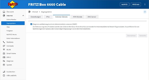

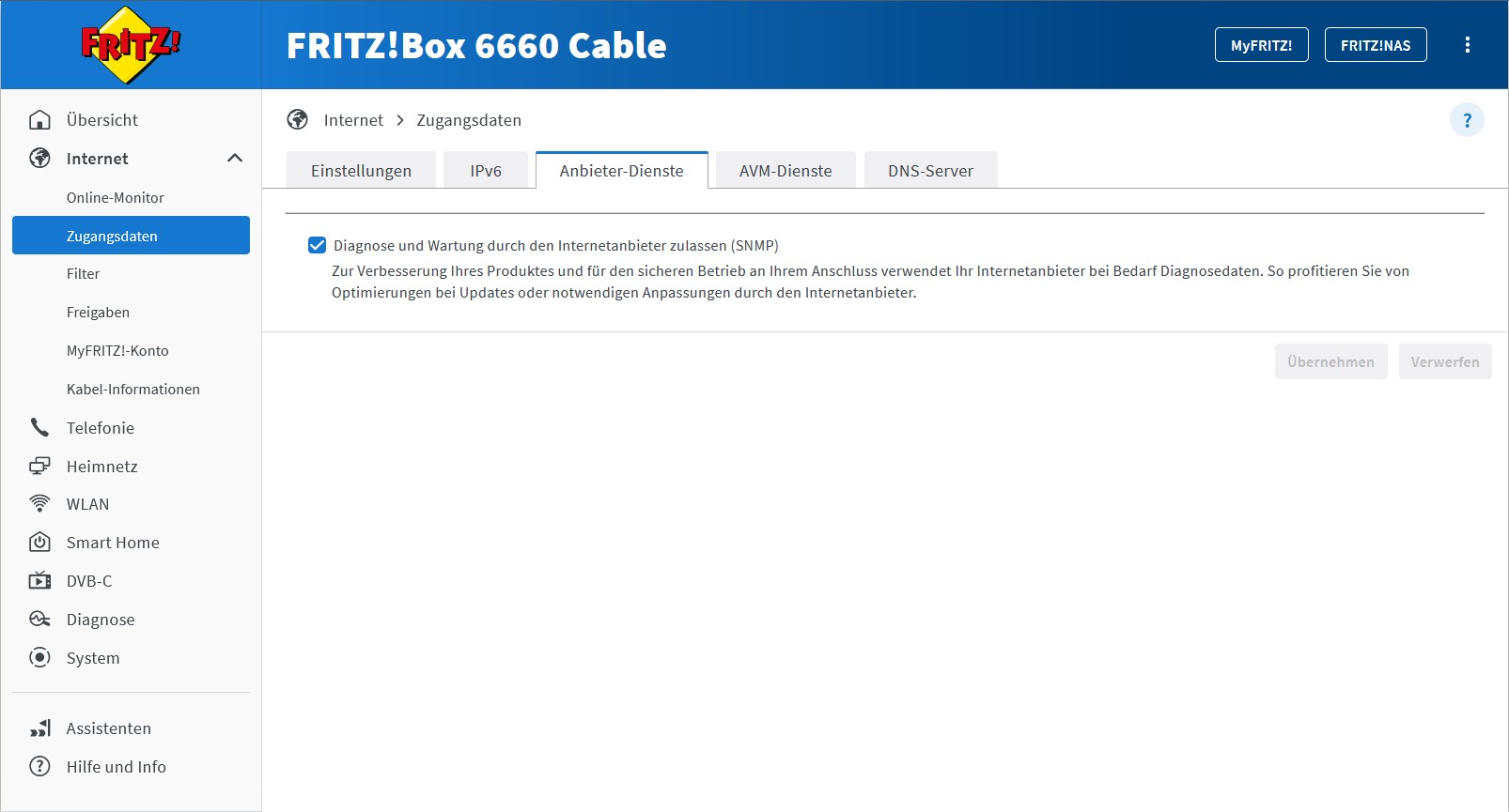

Bei den FRITZ!Box-Modellen 6660 Cable (4) und 6690 Cable (5) konnte ich feststellen, daß dort aktuell der Reiter „Anbieter-Dienste“ aktiviert ist. Jedoch erscheint da nur ein Punkt namens „Diagnose und Wartung durch den Internetanbieter zulassen (SNMP)“. Alles andere ist ausgeblendet.

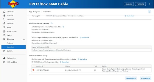

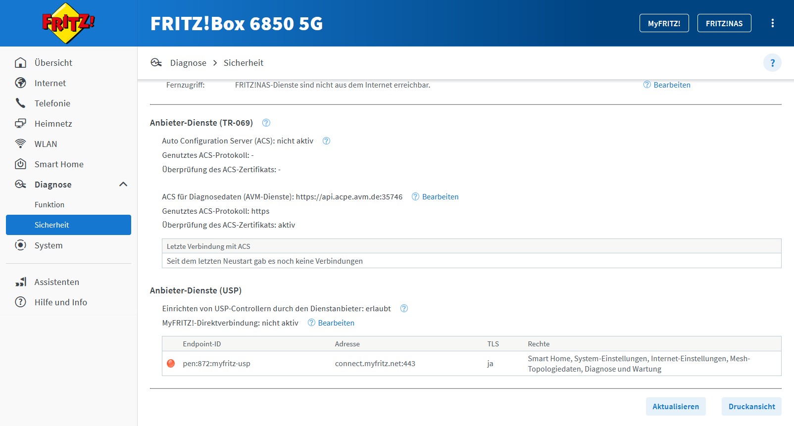

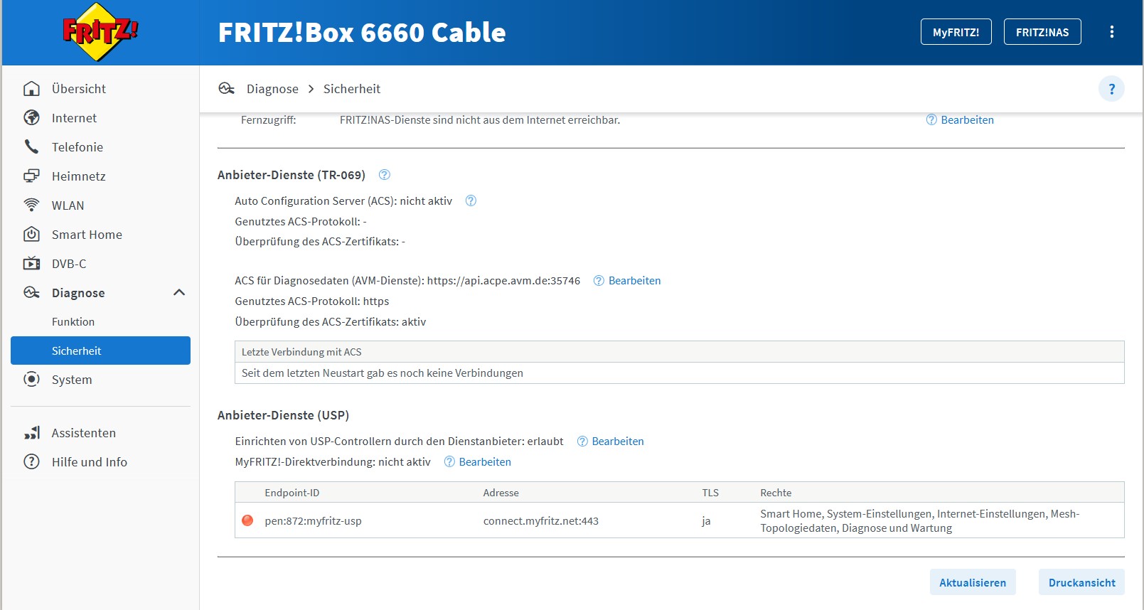

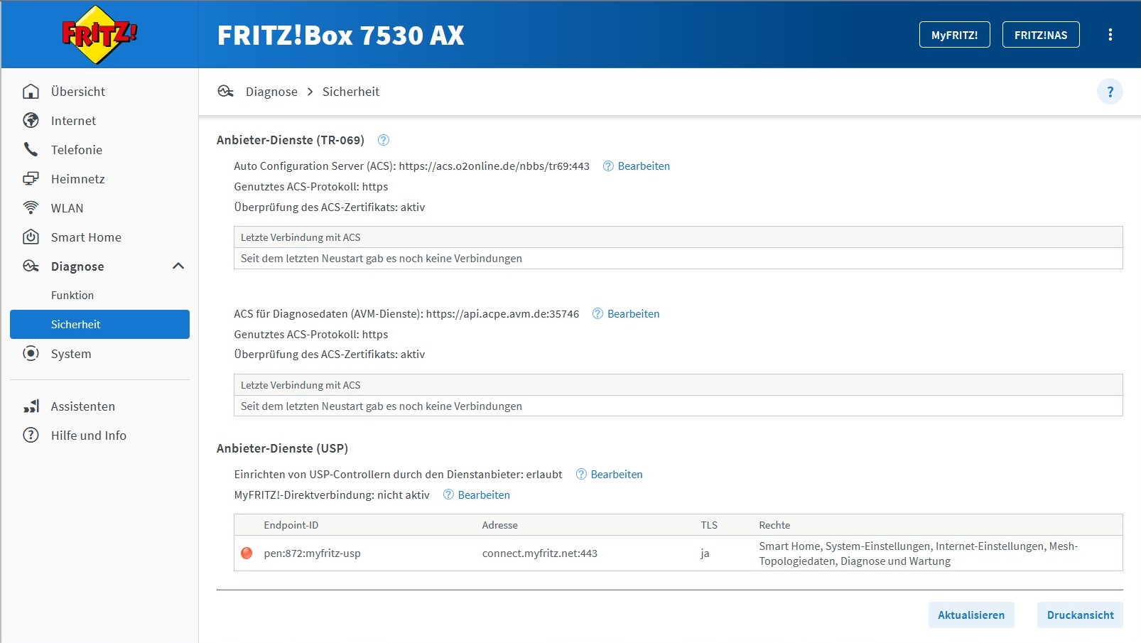

Wie bereits weiter oben schon angedeutet, gibt es auch einen Umweg, wie man dieser scheinbaren „Verschleierung“ und einer möglichen Übermittlung von vielleicht sensiblen Daten vor dem Anschluß an das Internet aus dem Weg gehen kann. Diesen Weg teile ich hier der Vollständigkeit wegen auch mit. Allerdings bietet dieser keinen Schutz gegen ein mögliches „Telefonat nach Hause“.
USP-Controller von AVM fest in der Firmware integriert
Der Reiter „Anbieter-Dienste“ bietet die Option „Anbindung an Ihren Internetanbieter über USP (TR-369) erlauben“. Diese Einstellung beinhaltet auch einen USP-Controller von AVM, welcher in der Konfiguration der FRITZ!Box gespeichert ist. Das kann mit Hilfe der Funktion ‚Diagnose → Sicherheit‘ überprüft werden. Auf dieser Seite sieht man ganz unten unter „Anbieter-Dienste (USP)“ folgenden Eintrag:
Endpoint-ID pen:872:myfritz-usp
Adresse connect.myfritz.net:443
TLS ja
Rechte Smart Home, System-Einstellungen, Internet-Einstellungen, Mesh-Topologiedaten, Diagnose und Wartung
Dieser Eintrag ist fest konfiguriert und kann vom Eigentümer der FRITZ!Box auf normalem Weg nicht gelöscht werden. Was meine ich mit normal?

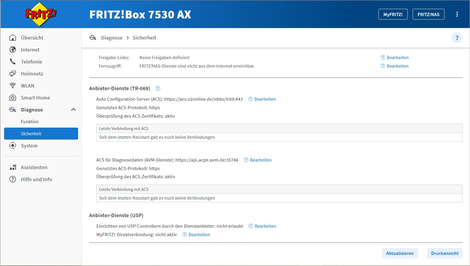

Bei einem Test habe ich über die Weboberfläche der FRITZ!Box mit Hilfe des Assistenten die automatische Einrichtung durch den Anbieter vornehmen lassen. In diesem Fall von der Telekom. Dort nennt sich dieses Feature „Easysupport“. Parallel zu dem Eintrag von AVM tauchte wie erwartet der USP-Controller der Telekom auf. Zusätzlich der Adresse des ACS der Telekom im Bereich TR-069.
Endpoint-ID fqdn::usp.telekom.de
Adresse usp.telekom.de:7878
TLS ja
Rechte WLAN-Daten und -Einstellungen, System-Einstellungen, Internet-Einstellungen, Mesh-Topologiedaten, weitere USP-Controller hinzufügen
Diese Einträge der Telekom ließen sich nachträglich auch wieder einwandfrei aus der Konfiguration löschen, indem ich die Anbieter-Dienste über die Weboberfläche der FRITZ!Box vollständig deaktiviert hatte und die Zugangsdaten manuell eingegeben habe. Das wäre der normale Weg.
Nicht so bei dem USP-Controller von AVM. Deaktiviert man unter „Anbieter-Dienste“ das TR-369-Protokoll so wird dieser Controller lediglich nur ausgeblendet. In der Konfiguration der FRITZ!Box bleiben aber die Parameter dieses USP-Controllers gespeichert. Das sieht im Beispiel der FRITZ!Box 7530 AX dann so aus:
Anbindung an den Internetanbieter über USP (TR-369) erlaubt
Abschnitt tr369.cfg in den Einstellungen der FRITZ!Box 7530 AX

Bei einer FRITZ!Box 6660 Cable, bei der die Anbindung an den Internetanbieter über USP (TR-369) nicht erlaubt wird, sieht das jedoch folgendermaßen aus:
Abschnitt tr369.cfg in den Einstellungen der FRITZ!Box 6660 Cable

Meinem Verständnis nach dürfte der USP-Controller von AVM nicht mehr in der FRITZ!Box-Konfiguration gespeichert bleiben. So wie das auch mit dem USP-Controller der Telekom geschehen ist.
Im Zuge dieser Beobachtungen stellt sich mir nun berechtigterweise die Frage nach dem Zweck dieses dauerhaft gespeicherten USP-Controllers von AVM.
Ich halte folgendes fest. Der USP-Controller von AVM ist in jedem Fall scheinbar deaktiviert (siehe Zeile 14). Die Option „Anbindung an Ihren Internetanbieter über USP (TR-369) erlauben.“ ist trotz Deaktivierung über das Webinterface der FRITZ!Box 7530 AX in den aufgeführten Beispiel scheinbar immernoch aktiviert (siehe Zeile 11). Besonders deutlich wird diese Diskrepanz an den Beispielen der FRITZ!Box 6660 Cable und der FRITZ!Box 6850 5G. Dort gibt es keinen direkten Zugriff auf das TR-369-Protokoll über die Weboberfläche in der FRITZ!Box und dennoch ist dieses Protokoll scheinbar aktiv und der Zugriff von außen erlaubt (Zeile 12).
So interpretiere ich, mangels Aufklärung seitens des Kundensupports von AVM, die Parameter der werksseitigen Konfiguration. Meine letzte Nachfrage bei dem AVM-Support diesbezüglich - es war im Laufe der Jahre nicht die erste - ergab diesmal eine zum Teil widersprüchliche aber insgesamt eher ausweichende Antwort. Und jetzt seid Ihr am Zug.

Die Lösung des Problems ist folgende (Beispiel USP), wenn man seitens des Providers nicht auf die Anbieter-Dienste angewiesen ist. Getestet unter FRITZ!OS 8 mit einem Gerät aus dem Einzelhandel.
Man benötigt https://www.mengelke.de/Projekte/FritzBox-JSTool und sollte sich die Beschreibung sehr gut durchlesen; auch den Teil über die Offline-Version.
Das im Text verlinkte Video Fritz!Box JSTool mit Konfigdateien zeigt ab Minute 2:55 das auserwählte Vorgehen. Das aktuelle GUI sieht etwas anders aus und benötigt zum beschriebenen Export die Auswahl Text Content → Archiv Export , sowie Save → TAR . Nach der jeweiligen Auswahl muss jeder Befehl bestätigt werden, also erneut auf Save in diesem Fall.
Aus der gespeicherten Datei entnimmt man die tr369.cfg und bearbeitet diese nach Bedarf, ändert aber zumindest die folgenden beiden Werte ab auf no :
tr369cfg {
   enable = no;
   isp_access_allowed = no;
Die Änderungen abspeichern, zurück in die exportierte TAR-Datei damit (also die ursprüngliche tr369.cfg im Archiv überschreiben). Nun die modifizierte TAR im FritzBox-JSTool laden, bei Bedarf weitere Anpassungen vornehmen wie GUI-Protect und VOIP-Protect deaktivieren, Checksum berechnen und Normal als *.export-Datei abspeichern (Ende bei Minute 4:19 in der Videoanleitung). Diese kann dann wie üblich in die FRITZ!Box importiert werden und nun sollte auch USP als vollständig deaktiviert angezeigt werden.
Vielen Dank an Michael Engelke!
