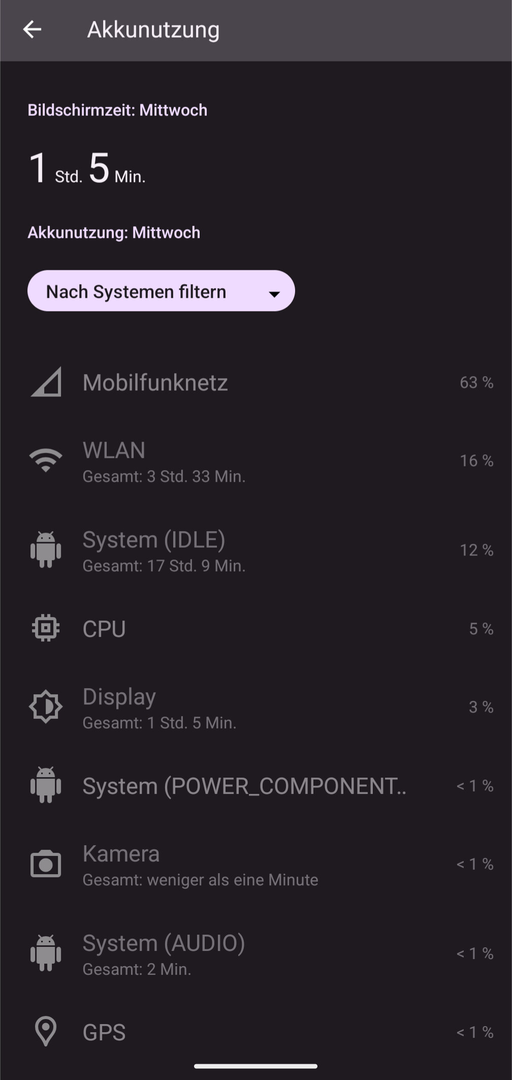

folgende Situation: Ich habe seit ca. ne Woche das Pixel 8 Pro mit GrapheneOS. Zuvor hatte ich das Pixel 6 mit GrapheneOS und war ziemlich zufrieden damit. Wollte nun mir ein Upgrade holen und muss sagen… ich bin kurz davor es zurückzugeben. Nicht wegen GrapheneOS (auch wenn es paar Macken hat bzgl. Benachrichtigungen mit UnifiedPush welche teilweise richtig unschön sind), aber weil die Batterie von dem Pixel 8 Pro wirklich schlecht ist. Und dabei mache ich nichts ernsthaftes mit dem Gerät. Mal YouTube gucken, RSS Reader, Musik hören und naja, das was man grundsätzlich macht minus Social Media. Soweit ich gelesen und gehört habe liegt es vorallem an Samsung ineffizienten Modem für die mobilen Daten (ich bin häufig unterwegs), bei welchen ich gefühlt die Prozenten in 5-8 Minutentakt zählen kann. Aber auch im WLAN muss ist das Ganze nicht ernsthaft besser.
Zum Vergleich: Mein Pixel 6 hat demnächst 400 Ladezyklen hinter sich und das Pixel 8 Pro fühlt sich von der Laufzeit genauso an wie mein Pixel 6. So nach dem Motto: Besserer Hardware, gleich schlechte Laufzeit wie mit deinem Altgerät.
Ich habe schon vieles probiert um die Laufzeit zu verbessern:
  • Einschränkung der Hintergrundnutzung von Apps
  • Nutzung von UnifiedPush statt WebSocket für Push
  • Nur Apps die ich wirklich häufig nutze
Kurz um: Ich bin unzufrieden damit und bin kurz davor das Gerät zurückzugeben und frage mich was das nächste Beste sein kann nach GrapheneOS?

Ich kann berichten, dass mein Pixel 8, seit ich „LTE“ als bevorzugten Netztyp ausgewählt habe, eine merkbar verbesserte und für mich wirklich akzeptable Akkulaufzeit aufweist.
Kommt natürlich auf das eigene Nutzungsszenario an, ob man 5G zwingend braucht oder meint zu brauchen. Liegt wohl, wie von dir schon beschrieben, am Modem der Pixel-Telefone. Vielleicht ist das ja eine Option.

Zuerst würde ich einmal ermitteln, welche Apps die Stromfresser sind. Hier im Forum hatten viele User Probleme mit Signal, Molly egal wie konfiguriert.
Die Molly oder Signal App hat bei mir z.B. 50% der Akkuleistung eines Ladezyklus „gefressen“. Letztendlich habe ich für die wenigen Signalnutzer eine Matrix Bridge eingerichtet und verwende Schildichat, der Akku hält jetzt wieder 2-3 Tage.
Ich habe LTE bzw. 4G als Standard bereits zu Beginn festgelegt und habe trotzdem diese Probleme was das angeht. Ich bin jedenfalls von 5G nicht überzeugt, weil es keinen nennenswerte Unterschied gibt vor allem bei der Geschwindigkeit. Dennoch danke für den Tipp.
Das Problem ist (wahrscheinlich) das Modem selbst, was ineffizient arbeitet.

Wenn ich jetzt nicht gerade YouTube über LibreTube schaue oder durch das Internet surfe mit meinem Browser wird (derzeit) ntfy für UnifiedPush angezeigt und viel weiter unten „System-Apps“. Sobald ich auf diese System-Apps umschalte (über „Nach Systemen filtern“) wird als erstes groß das Mobilfunknetz, direkt gefolgt vom WLAN und System (IDLE).
Kurz um: Das System selbst würde sich zwischen meinen Browser und ntfy einreihen auf Platz 3. Und wenn ich jetzt kein YouTube oder den Browser nutzen, dann wäre das System selbst der größter Stromfresser von allen.
Dass die App selbst mit UnifiedPush so ineffizient arbeitet will mir echt in den Kopf eingehen. Ich mein ich habe von den Problemen von Push via WebSocket bereits gehört und wollte diese mit UnifiedPush aus dem Weg gehen. Aber Pustekuchen wohl… Jedoch habe ich relativ wenig Interesse daran mir ein Matrix-Account genau nur dafür zu erstellen jetzt. Es macht das Ganze irgendwie mehr komplizierter als ein sein muss.

Soweit ich sehe gibt es zwar diesen „Akku-Manager“. Der macht aber nicht anderes außer in sehr seltenen Fällen mal ne Mitteilung zu zeigen welche auf sehr lange, im Hintergrund aktive Apps hinweist. Die eigentliche Arbeit macht die Einstellung zur Hintergrundausführung für jede einzelne Apps. Und auch dort habe ich das Ganze soweit es nur ging eingeschränkt (inklusive der zig verschiedenen System-Apps).
Und ich bin mir relativ sicher, dass man da nicht etwas daran ändern kann. Ok… außer man kann das Modem neuerdings austauschen in dem in den Produktfabriken in China nach ner Alternative fragt. Oder die Leistung des Modems soweit runter drehen, dass das Problem nur mit einem neuen ausgetauscht wird - bessere Batterie, dafür erreicht dich so gut wie niemand mehr unterwegs. :wink:
Und nur so nebenbei: Ich bei weitem nicht der Einzige mit diesen Problem. Es gibt im Google-Supportforum einen Sammelthread, wo sich eine Person nach der anderen sich über genau dieses Problem beschwert - bis (mehr oder weniger) heute.

Kann es sein, dass die Akku-Qualität innerhalb einer Serie so stark schwankt? Ich habe ebenfalls ein Pixel 8 mit GOS und komme problemlos auf 1,5 bis 2 Tage bei mittelviel Medienkonsum sowie Molly und Threema als Websocket-Hintergrunddienste.
Er hat ein 8 Pro. Das 8 und das 8 Pro sind im Grunde zwei verschiedene Geräte. Ich hatte bisher auch keine so negativen Erfahrungen mit dem Akku bei den Google Pixeln wie der Threadersteller, aber auch nie ein Pro gehabt. Vielleicht kann er ja auf das normale 8 wechseln?
Das Einzige, womit ich mir deine besseren Zeiten erklären könnte wäre das kleinere Display. Displays gelten als einer größeren Stromfresser. Ich habe mal aus Spaß in meine Verbrauchstatistiken reingeguckt und sehe das hier:
Wenn man mich fragt ist das alles aber nicht normal, dass das Mobilfunknetz mit weitem Abstand am meisten Strom frisst. Und nur so neben bei: Ich war den ganzen Tag heute zu Hause und hatte nicht einmal mobile Daten aktiviert - nur WLAN.
Ich hätte mir vorgestellt das zu machen, wenn die beiden Geräte ungefähr gleich große Akkukapazität und das 8er nur 90hz statt 120 beim Bildschirm hätten. Leider stimmt dies nicht. Das 8er besitzt ca. 500 mAh weniger Akku und hat genau die gleichen 120hz wie das 8 Pro. Und da beide die gleichen Chips verbaut haben gehe ich sehr stark davon aus, dass genau das gleiche schlechte Modem verbaut ist wie beim 8 Pro.
