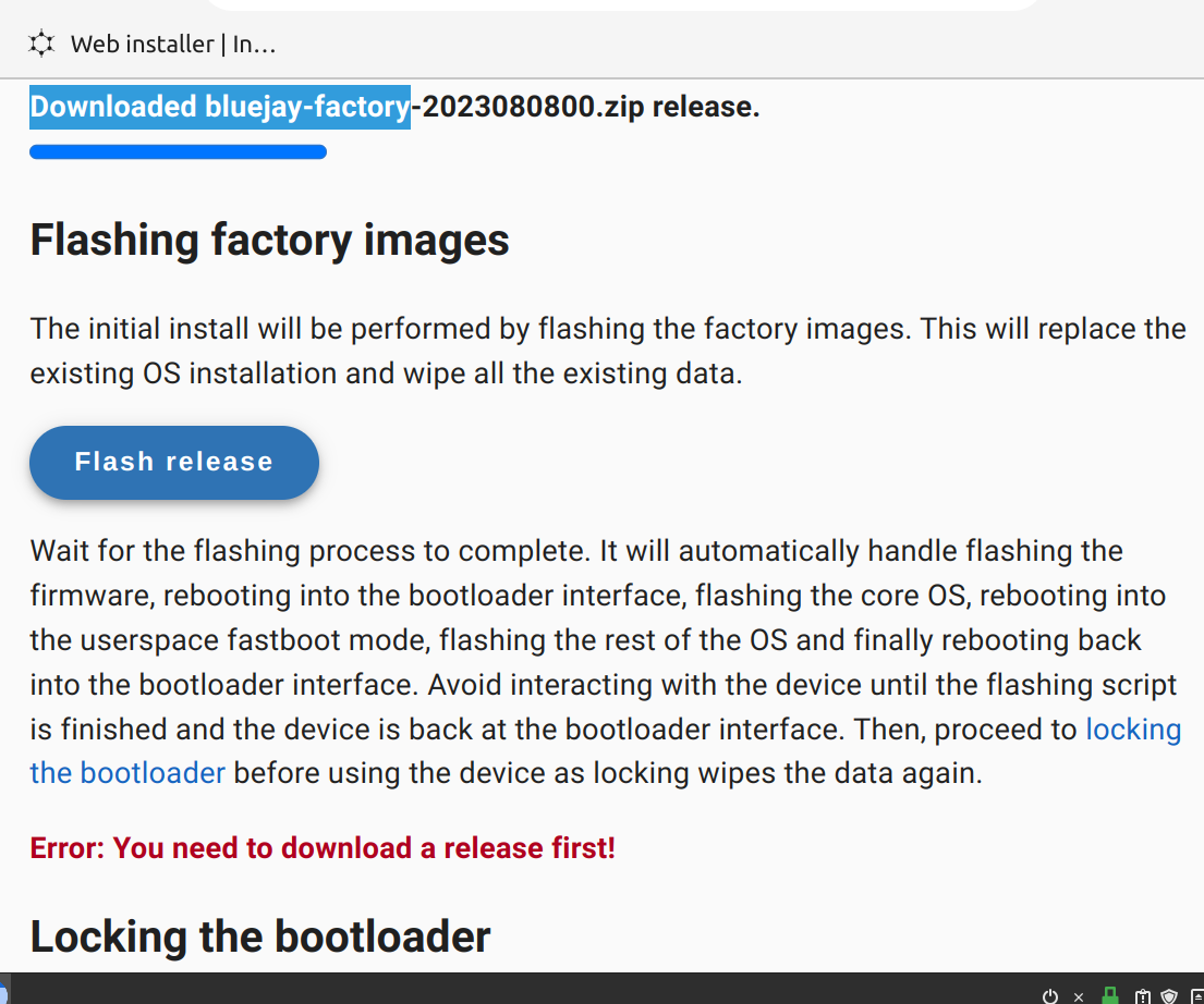

Downloaded bluejay-factory-2023080800.zip release.
Ist voll Blau. Trotzdem:
Error: You need to download a release first!

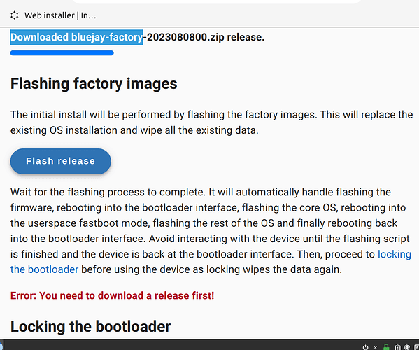

  • Also alle Schritte von Web installer hab ich gemacht und da immer wieder Error: You need to download a release first!
    Der Downloaded bluejay-factory-2023080800.zip release hab ich bestimmt schon 10 mal heruntergeladen! Sehe Bild unten.
    2 andere USb kabel benutzt, keine ahnung ob das usb 2 oder 3 ist. Funktionierten leider auch nicht.
  • wird mit ‚Booting into the bootloader interface‘ fastboot mode gemeint? Sehe bild oben.
