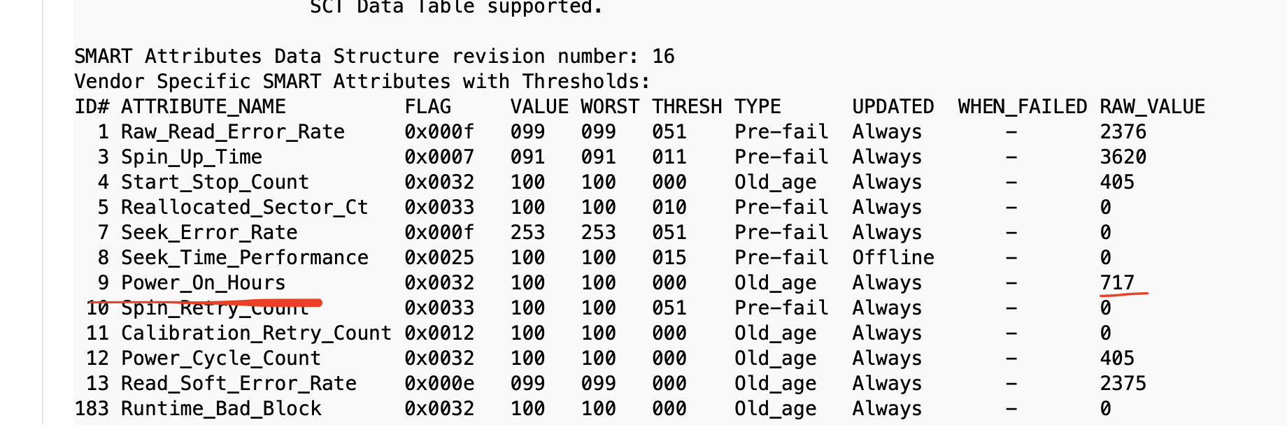

Konsole: Unten stehen Betriebsstunden im Output des Beispiels:
9 Power_On_Hours
(Die Platte in deren Beispiel hat es nicht lange gemacht… nicht einmal 29 ganze Tage)
Bei vielen NAS-Web-Oberflächen ist der Wert etwas versteckt im Integretitätstest/status oder ähnlichem. Suchmaschine der Wahl mit dem Namen des NAS-Betriebssystems + „Betriebsstunden auslesen“ (o.ä.) befragen, sollte was bringen.

Bei der Synology WUI
Speicher-Manager → HDD/SSD → Integritätsstatus → S-M.A.R.T. → runter scrollen → Details
Dort findest du es ebenso unter Power_On_Hours
Definitiv :wink:
Ich hab ne olle Qnap, dort habe ich auch unter HDD eine smart Kategorie, dort kann ich aber nur Tests starten oder Routinen einrichten…danke für die Hinweise.

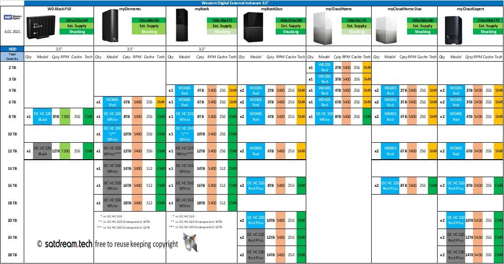

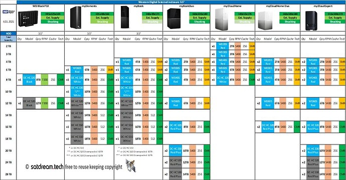

Wenn du unter „Preis-Leistung“ verstehst „möglichst viel Speicher fürs Geld“ wäre meine Empfehlung, bei den WD Elements ab 12TB zu gucken.
Dort sind Whitelabel Ultrastar DC HC550 verbaut. Ich habe 4x18TB seit ca. 3 Jahren in meiner DS918+ laufen, davor hatte ich 2x12TB (gleiches Modell) +2x8TB verbaut ( Ultrastar DC HC510), die liefen alle von 2019 bis 2020 ohne Probleme durch und dienen jetzt als externe Backups.
Die HDDs sind natürlich auf keiner Kompatibilitätsliste, man hat keine Garantie mehr nach Öffnung des Gehäuses (Enclosure also besser aufheben und HDD darin reklamieren, wenn was ist) und SMART funktioniert dort nicht richtig. Dafür ist der Preis pro TB recht unschlagbar, ich habe für die 18TB Platten damals 220€/Stück gezahlt, direkt bei WesternDigital.
Das Risiko ist bei solchen HDDs sicher höher, als direkt offiziell kompatible Drives zu kaufen. Da ich das NAS aber nicht in sich als Backup sehe (solltest du auch nicht) und alle Daten darauf noch einmal an einem anderen Ort gesichert sind, stört mich ein Ausfall nicht so sehr und ist die Ersparnis wert. Ich habe eine fünfte 18TB HDD als cold spare rumliegen, sodass ich eine HDD direkt ersetzen kann, sollte sie ausfallen. Das RAID toleriert einen Ausfall. Die HDDs wurden über einen Zeitraum von 1 Jahr gestückelt in Betrieb genommen und kommen aus verschiedenen Chargen, das minimiert einerseits das Risiko, dass auf Seiten der Produktion ein Fehler gleich alle 4 HDDs betrifft und anderseits auf meiner Seite, dass alle HDDs gleichzeitig ausfallen, weil sie gleichzeitig in Betrieb gingen.
